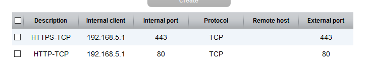

1) Hier der Screenshot der Portweiterleitung am Router (nur hier habe ich eine Weiterleitung eingerichtet)

Ja - im Router musst Du die IP Deiner NAS eintragen, bzw. uns einmal schildern, welche IP hat die DS, welche IP hat der Router?

2) Von innen oder außen getestet: Ich habe immer nur von intern getestet
Du rufst die Seite von innen mit IP-Adresse auf (siehe Screenshot). Da wundert es nicht, dass der FF meckert. IP-Adresse != Domain-Name (aus dem Zertifikat)

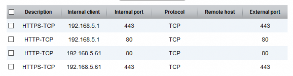

Danke ThonaV, vielleicht liegt ja hier der Hund begraben (hab mich gestern zum ersten Mal mit Portweiterleitungen befasst):
DS: 192.168.5.61
Router: 192.168.5.1
Hatte ich da vorher den Router auf sich selbst umgeleitet? Hab mal folgendes ergänzt:
Was mir noch aufgefallen ist: über IP 192.168.5.1 kann ich auf den Router zugreifen, aber dort nicht die Portweiterleitung ändern.
Über einen anderen Weg komme ich bei der Sagem Box auf die Portweiterleitung, dort wird aber die IP <externe IP> angezeigt. Und hier was ich in der Übersicht der Routersettings gefunden habe.
Herrje ist das doof, wenn man keine Ahnung hat!!

also die domain ist erreichbar, das zertifikat gueltig fuer die domain.
ein forward findet statt ...

Nach der grandiosen Teamviewer Hilfe von Thonav heute Vormittag sollten die wichtigsten Dinge nun korrekt eingestellt sein.
Interessanterweise ist die Diskstation nun von extern ohne gelbes Dreieck zugänglich, aber nicht von intern. Und solange intern das doofe gelbe Dreieck da ist, kann ich in der Audio Station die Alexa nicht aktivieren.
