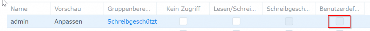

Habe es wie o. gemacht, leider wird nur Zugriff auf "Ordner1" gewährt one den weiteren Inhalt zu sehen bzw. den nachfolgeneden "Ordner2" ...
(Benutzer natürlich angegeben, nur hier entfernt)
Bild 2 zeigt den letzten Ordner, der für den User lesbar werden soll...

Das war doch das Ziel der Geschichte, oder?
Ohne Lese-Rechte auf Ordner1 sieht User2 den Ordner2 usw. zwar nicht, aber er sollte wegen der "Durchqueren"-Rechte den Ordner4 direkt mounten können (\\DS\Ordner1\Ordner2\Ordner3\Ordner4). Ansonsten bräuchte User2 auf allen Zwischen-Ordnern zumindest auch Lese-Rechte, dann würde er aber auch die Inhalte sehen.
