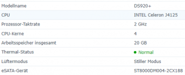

Ich habe mitbekommen dass es mit den Ram's so eine Sache ist und nur bestimmte laufen...
BlueRazer, welche hast du getestet bzw welche funktionieren bei dir? Das unter eSATA gelistete Gerät
ist dann eine externe Festplatte, korrekt?

Der RAM Riegel ist von meiner ehemaligen DS720+ mit gewandert.
Crucial CT16G4SFD824A 2400 MHz CL17 Dual Rank
Den gleichen Riegel, nur 8 GB hatte ich auch in einer ehemaligen DS220+.
Wenn dieser Typ bei manchen nicht funktioniert, kann das m.M.n. nur am falschem Einbau liegen. Der Riegel muss schon
richtig im Slot sitzen.
Per eSATA habe ich eine ganz normale, externe 8 TB Festplatte (Seagate Barracuda) angebunden, als erstes Backupmedium.
