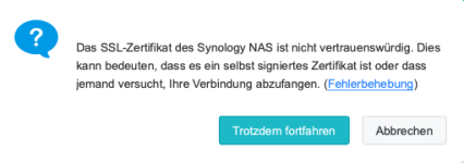

Gestern Abend erhielt ich beim Start meines Computers folgende Fehlermeldung: „Nicht vertrauenswürdige Verbindung“ (siehe Anhang). Während in den mobilen Apps wie DS Photo oder DS Audio ein Wechsel auf HTTPS über einen Schieberegler problemlos möglich ist, scheint dies in der Desktop-Version nicht einstellbar zu sein.

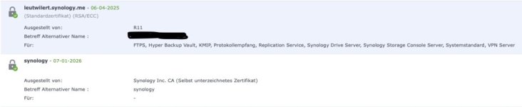

Nach einigen Stunden Recherche im Internet und auf YouTube habe ich herausgefunden, dass ich ein neues Zertifikat erstellen sollte. Dies habe ich auch getan (siehe zweites Bild im Anhang). Das bisher verwendete Zertifikat, das von Synology ausgestellt wurde, funktionierte bis dato einwandfrei.

@Ronny1978: Ich nutze die Cloud Station nicht nur mit meinem Mac, sondern auch mit einem Windows-Rechner. Leider treten bei beiden Geräten die gleichen Probleme auf. Unabhängig davon, welches Gerät ich verwende, sehe ich in der Desktop-Version keine Möglichkeit, HTTPS zu deaktivieren. Sobald ich mich über die Cloud anmelden möchte, erscheint die Fehlermeldung bezüglich des nicht vertrauenswürdigen Zertifikats.

Sehr toll, dass es da wohl keine Möglichkeit gibt, sich das Zertifikat anzusehen.:mad: Somit ist Abbrechen die einzig sinnvolle Option.
