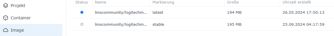

Ich habe seit langem einen LMS (Logitech Media Server) in Docker auf der Syno laufen. Inzwischen gibt es den Lyrion Media Server. Doch wie mache ich am geschicktesten das Update ohne alles neu einrichten zu müssen? Reicht es, wenn ich aus dem Docker - Verzeichnis den Ordner mit den Einstellungen rauskopiere, dann den LMS lösche, das Lyrion Paket installiere und dann den Ordner mit den Einstellungen wieder reinkopiere? Hat schon jemand den Umstieg erfolgreich durchgeführt. Ich finde nur Anleitungen zur Erstinstallation.
Ein einfaches Update im Container Manager scheint nicht zu gehen oder wie würde dies normalerweise gehen? Ich habe aktuell die LMS Version 8.5.0 und würde erst einmal noch auf die 8.5.3 updaten wollen. Wie würde das funktionieren? Im Container Manager finde ich dazu keine Funktion.
