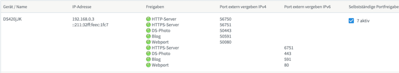

Du gehst auf der Fritzbox auf Internet->Freigaben, gehst auf "Gerät für Freigabe hinzufügen" und wählst deine DS aus.
Dann unten "Neu Freigabe" klicken und auf "Portfreigabe" umschalten.
Dann füllst z.B. wie folgt aus:
Dadurch wird 55000 auf 5000 und 55001 auf 5001 der DS weitergeleitet. "Port extern gewünscht" kann irgendeine Zahl <=65536 sein.
Ich persönlich zähle immer 50000 zum eigentlichen Ziel dazu, damit ich es mir besser merken kann.
Aufruf dann z.B. mit https://example.com:55001
Edit: Eine zweite DS könntest du dann z.B. auf 65000 und 65001 legen, ohne an den internen Ports etwas ändern zu müssen.

@Benares
so wie du das beschrieben hast tauchte mein DS in der Auswahlliste zur Portfreigabe nicht auf!
Ich hab dann unter Heimnetz Netzwerk geguckt und dort war die DS schon enthalten, da muss ich oder sie selber wohl schon mal rum gewuselt haben und das NAS priorisiert haben?! (ob das so richtig ist wage ich auch nicht zu beantworten)
Dort bin ich jetzt ran gegangen und habe erst einmal (zwar meine 6750-6751 belassen) aber zu allen externen Ports die 50000 dazu gepackt und hoffe nur, dass ist jetzt nicht totaler Blödsinn und beißt sich mit irgendwas?!
Muss ich das jetzt mit den ipv6 Ports auch so machen, wenn das überhaupt so richtig ist?
Und danach muss ich vermutlich alle Apps wieder anlernen eine neue Adresse zu nehmen??
14.102
3.918
488
Uih, schalt erstmal das mit der "Selbstständigen Portfreigabe" aus. :oops: Das ist ein Weg, wo jedes Endgerät selbst sich Freigaben auf dem Router konfigurieren kann. Das sollte man niemals erlauben. Das Gegenstück auf der DS dazu findest du unter Systemsteuerung->Externer Zugriff->Routerkonfiguration. Wirf bitte dort alles raus und mache bitte alles auf der Fritzbox.
Edit: Und wenn du IPv6 nicht nutzt, lass die Weiterleitung für IPv6 erstmal weg. IPv6 ist ein Thema für sich.
Reaktionen: JKuehnel

JKuehnel
17. Feb 2022
46
so ich hab jetzt alles dort rausgeschmissen, was sich von mir rausschmeißen ließ.
Auf einiges habe ich keinen Zugriff gehabt ... und ich habe mal das vorher_nachher Foto beigefügt.
Ich weiß nicht ob nach Neustart von NAS und ROUTER und iMac auch alles noch so funktioniert?
Wir werden es nachher sehen. Die meisten Apps auf dem iPhone haben jedenfalls reichlich gemeckert
und ich habe sie daraufhin dann mit den + 50000 Ports (zum Anmelden) versehen. DAS scheint wohl zu klappen.
