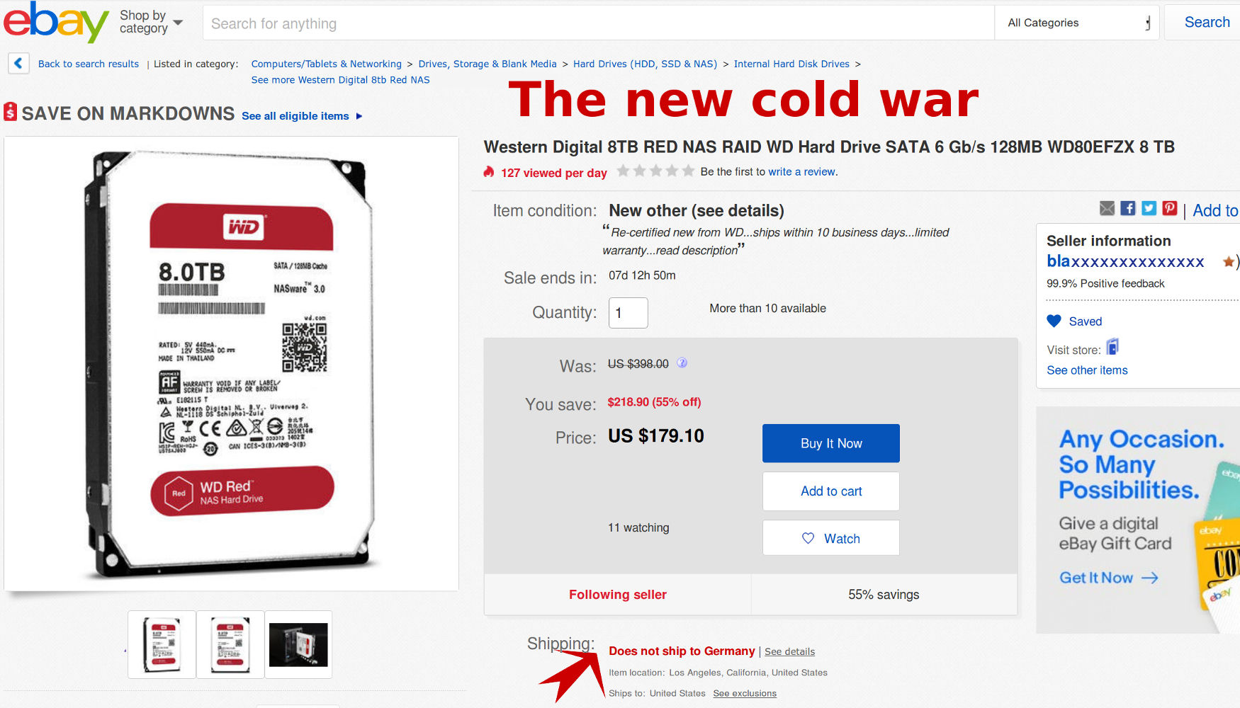

Ein Superangebot aus USA, wo ich dann inklusive Zoll/Einfuhrsteuer/Transport ca 120€/Stück für weitere 5TBs (WD red) gelöhnt hätte, ist aus politischen Gründen dann nicht zustandegekommen!
Der Verkäufer hat nach meiner Anfrage zu allen seinen Angeboten ergänzt:
Does not ship to germany :)
