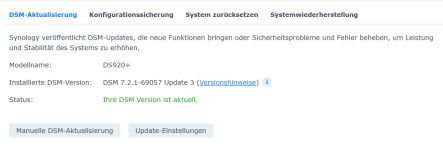

Hier noch meine Daten zur DS:
DS920+ mit der aktuellste DSM-Version (DSM 7.2.1.-69057 Update 3.

Das ist bei Vielen so, es gibt aber schon eine Weile Update 4, das nur nicht bei allen automatisch verteilt wird. Man kann es, wenn man möchte, bei Synology herunterladen und manuell installieren.
