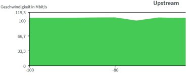

So jezt klappt es warum auch immer über Hyper Backup. Aber kann mir einer sagen, wie ich am schnellsten Daten so auf den anderen Server kopieren kann? wenn ich spontan was schnell kopieren möchte?
