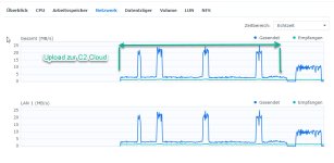

Hallo Zusammen,
ich hatte bis vor einer Woche eine DS918+ im Einsatz, die ich am Wochenende gegen eine DS920+ getauscht habe. Da ich generell auf der Suche nach einer Backup-Lösung war, teste ich aktuell das C2 Cloud Backup. Ich mache das Backup über eine Glasfaserleitung mit 300MBit in beide Richtungen, also wirklich symmetrische Leitung.
Dabei ist mir aufgefallen, dass der Backup-Task artig mit einem guten Durchsatz startet, aber nach einigen GByte (2-3) stark einbricht. Sporadisch habe ich dann immer mal wieder Peaks auf ein akzeptables Performancelevel, aber so selten, dass es den Durchschnitt nicht hochziehen kann. Im Durchschnitt lande ich so bei 4-5MByte pro Sekunde.
Siehe auch Screenshot:

Die Screenshots sind vom initialen Upload. Durch den starken Performanceeinbruch dauert dieser ewig.
Aber ja, im "laufenden Modus" sichert er nur die Änderungen zu einem festgelegten Zeitpunkt (bei mir täglich nachts 03.00 Uhr). Das ist auch ok so, da es ja ein Backup und kein Sync ist. Wenn ich "große" Updates habe, 10-20GByte, verhält es sich aber wieder wie beim initialen Upload.

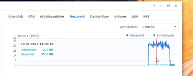

Ich habe heute eine Antwort von Synology mit weiteren Fragen erhalten. Eine der Fragen: "Welche HDDs haben Sie verbaut?".
Daraufhin ist mir eingefallen, dass ich letzte Woche meine 10 Jahre alten WD EARX Green 2TB gegen Seagate Ironwolf 4TB (ST4000VN008) getauscht habe. Also nochmal einen Test mit 50,4GByte Upload gemacht... Nach 29min war der Task beendet. Das ergibt einen Durschnitt von 237 Mbit Upload zur C2 Cloud.
So hatte ich mir das eigentlich auch vorgestellt.

Kurzes Update: Mein Backup funktioniert weiterhin mit ca. 230-260 MBit/s zuverlässig schnell. Ich habe mich entschieden die C2-Cloud weiter zu nutzen und bin aktuell zufrieden damit.
