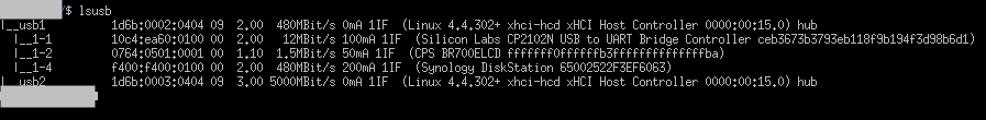

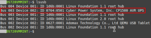

1. Wie in meinem anderen Beitrag bereits erwähnt gelingt es mir nicht die an den USB-Port der DS angeschlossene CyberPower USV an eine VM über VMM durchzureichen. Getestet habe ich das sowohl mit Linux VMs als auch mit einer Windows VM. Wie bereits bei meinem anderen Beitrag erwähnt soll das mit/bei DSM 6.x wohl noch möglich gewesen sein. Die USV wird bei USB zwar gefunden
und lässt sich dann bei einer VM auch als USB-Gerät einbinden
nur ist sie dann bei dem BS unter der VM nicht vorhanden.
Frage: Ist das überhaupt möglich und ist das schon mal jemanden bei DSM 7.x gelungen? Für mich ist das in der Konstellation leider Neuland.

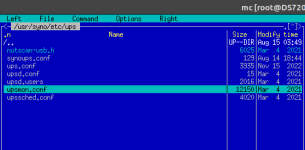

BTW: Alle Daten bzw. Konfigurationen bzgl. USV bei der DS sind ja hier zu finden: /usr/syno/etc/ups
Dort stehen bei den Kommentaren ja auch alle möglichen Infos bzw. User, Zugriff usw. Mal sehen ob ich mit den Infos dort ggf. irgendetwas anfangen kann. :)

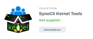

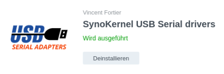

Das ich bei NUT gelandet bin liegt ja daran das die CyperPower Software sich nicht auf der DS nutzen bzw. installieren lässt. Das ist der Punkt den ich vor meinem "Spontankauf" der USV nicht genau abgeklärt hatte. Ich hatte nur geklärt das es mit Home Assistant und Proxmox keine Probleme gibt, sprich das ich die CyberPower Software mit Linux nutzen und auch unter Proxmox installieren und nutzen kann.
Ich meinem "jugendlichen Leichtsinn" :LOL: bin ich dann davon ausgegangen das sich die CyperPower Software auf der DS per VMM und VM auch installieren und nutzen lässt (oder ggf. per Docker). Wie bereits erwähnt hatte ich mit so einer Konstellation bisher noch keinerlei Erfahrung.
Da hier (bisher) auch kein User etwas zu dem Thema DS + VMM + VM + USV passthrough gepostet hat und ich auch im I-Net keine Infos dazu finden konnte - außer das es mit DSM 6 noch möglich gewesen sein soll - dürfte die Nutzung der USV Software per VMM und VM mit DSM 7.x wohl nicht mehr möglich sein. Evtl. liegt das an den Änderungen die Synology mit DSM 7 bzgl. der zusammengestrichenen USB-Unterstützung vorgenommen hat. Keine Ahnung und das ist ja dann auch eher "Schnee von gestern". Ich hatte zwar vor längerer Zeit unter DSM 7 auch mal
und
installiert, aber ob ich damit bzgl. der USV weiter kommen würde weiß ich nicht und ich habe jetzt auch keine Lust mehr danach zu suchen. :LOL: Mir ging es damals eher um Zigbee USB-Dongle.

Edit: Neuer Versuch mit einer Mint VM unter VMM und USB --> USV passthrough.
Ergebnis: Keine Verbindung aus der Mint VM heraus zu der USV am NAS USB-Port.

Ich spekuliere dazu jetzt mal: :) Da die USV in einer VM per lsusb als USB-Gerät erkannt und gelistet wird, werden vermutlich bei bzw. für DSM 7 irgendwelche Treiber (oder etwas in der Art) fehlen, damit sie von der PowerPanel Software auch als USV-Gerät in einer VM angesprochen und genutzt werden kann. D.h. wenn CyperPower wollte könnten sie trotz DSM 7 die USV an dem USB-Port vermutlich auch in VM unterstützen. Aber ok scheinbar wollen, dürfen, oder können sie das nicht.

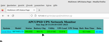

sehe ich mir diese Lösung hier mal an.... dies hier vielleicht nebenbei machen: https://www.howtoraspberry.com/2020/11/how-to-monitor-ups-with-raspberry-pi/
@Stationary

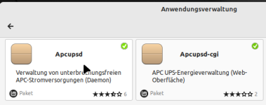

Proxmox + Mint VM = war recht fix installiert ;)
Für den Fall das sich ein User dafür interessiert noch drei Anmerkungen:
1. Im I-Net gibt es ja jede Menge Install.-Anleitungen für APCUPSD, sodass ich hier nicht weiter darauf eingehe. Ich habe für den Test hier keinerlei individuelle Konfigurationen/Anpassungen in der /etc/apcupsd/apcupsd.conf vorgenommen, sodass hier in den Screenshots ggf. nicht alles, oder nicht alles richtig, angezeigt wird.
2. Wenn man bei Mint über die Anwendungsverwaltung Apcupsd und Apcupsd-cgi installiert
und man hatte bereits vorher die NUT-Tools installiert, werden diese automatisch zur Deinstallation vorgeschlagen.
3. Wichtig war bei mir unter der Proxmox VE Mint VM das in der /etc/apcupsd/apcupsd.conf bei DEVICE nichts eingetragen ist. Bei mir stand nach der Install. dort /dev/ttyS0 was ich herauslöschen musste, da ansonsten die USV nicht erkannt wurde.
