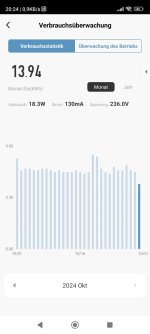

Müsste, ja ;)
DS223 24/7 mit 2x4Tb WD Red und noch ein 8port tplink Gbit Switch, die DS müsste bei 11,x Watt sein, Switch rund 1,x-max 2, Rest USV .. also grob 5-6 Watt
