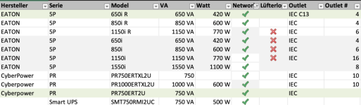

@Meisterlein Welche USV ist es denn geworden?
Da ich im privaten Umfeld auch nicht einsehe, daß Nachts (bei ausgeschalteten Verbrauchern) eine USV 20 Watt im Leerlauf verbrennt, möchte ich eine einstellbare zeitlich begrenzte Downtime der USV haben; so wie ich sie auch in der DS habe. Auch hier keine Information durch die Hersteller!
Hatte damals die Handbücher der präferierten USV durchgelesen um zu verstehen ob es so eine Funktion mit Shutdown gibt. Meist war dann klar, dass es eine USV sein muss, die man u.a. per Web Interface oder Software Applikation konfirurieren kann. Damit waren die einfachen Modelle und die APC mit dem Cloud Kram und green RJ45 Buchse raus.
Powerwalker, Eaton (5P Serie) und Cyberpower (PR Serie) haben da Modelle.
