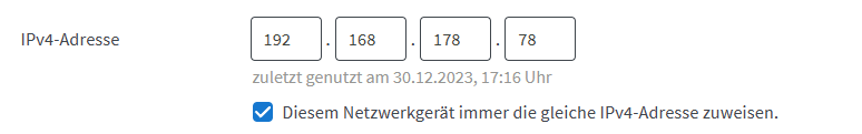

Ich habe jetzt bei Fritz gelesen das der Bereich von 192.168.178.202 - 192.168.178.254 nicht vom DHCP Server verwendet wird und diese manuell vergeben werden können. Das wäre ja die Lösung, brauche ich nur noch eine gute Idee wir ich die Nummern dann zuordne.
Frage - wenn ich die z.B. 192.168.178.225 jetzt fest in die DS eintrage, wie bekommt die Fritze das dann mit? Neustart?

Du kannst auf der FB festlegen, welchen IP-Bereich der DHCP-Server benutzen soll, um dynamisch IP-Adressen zu vergeben. Heimnetz - Netzwerk - Netzwerkeinstellungen - IPv4-Einstellungen (Button) - IPv4-Adressen.
Bei mir ist 2-99 außerhalb, dort liegen meine statischen Adressen. 100-199 ist dann dynamisch, und ab 200 habe ich spezielle Dinge, wie z.B. VPN-Adressen.

8.368
3.465
344
Auf beiden Einträgen.
Du kannst doch in der Fritte jederzeit der DS eine neue von Hand vergebene IP zuweisen lassen indem Du die vom DHCP Server vergebene auf Deine Wunsch IP änderst und sagst immer verwenden.
Aber zu diesem Zeitpunkt darf in der DS noch keine feste IP zugewiesen sein. Erst Fritte, dann in der DS zuweisen.

Ich kann jetzt hier einfach die Endziffer 225 eintragen und das auch auf der DS dann übertragen? Obwohl das ausserhalb vom DHCP Bereich liegt?
maxblank
25. Nov 2022
4.045
2.130
289
Ja 👍🏻
Zur Sicherheit einmal danach das Netzwerkkabel an der DS ziehen und wieder stecken, dann prüfen.
