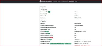

ich habe heute das Vaultwarden Image im Container Manager aktualisiert. Ich verwende das Paket von "garcia/vaultwarden.
Nun habe ich folgenden Fehler in der Diagnose (siehe Bild)
Fahre ich mit der Maus darüber, heisst es ich solle den Reverse Proxy validieren.
Kann mir jemand sagen wie ich das mache.
Mir fällt der Fehler das erste mal auf.

@Swp2000
Bei mir läuft Vaultwarden ebenfalls im Container-Manger. Jedoch nutze ich ein anderes Image. 'WebSocket' habe ich im Synology-Reverse Proxy des betreffenden Eintrages für Vaultwarden unter "Benutzerdefinierte Kopfzeile", "erstellen", "WebSocket" aktiviert. An den automatisch generierten Einträgen habe ich keine Anpassung vorgenommen.
Ich habe noch kurz meine Admin-Einstellungen aufgerufen. Der Error erscheint bei mir nicht.

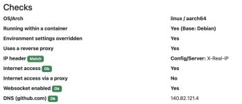

Er sagt dir aber doch das Websocket = yes
Wie sieht dein zugriff auf Vaultwarden denn aus? nur lokal, via Reverse proxy zuhause oder auch extern ?
Ich nutze das immer via externer URL und dyndns Adresse, da nutze ich den Synology Reverse proxy für SSL.
Da hab ich auch den Websocket aktiviert nach der Anleitung von mariushosting.

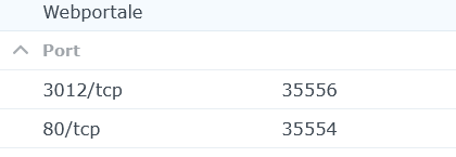

Ich nutze es sowohl lokal, als auch über eine Subdomain von extern über Reverseproxy.
PS: Ich hab das Tutorial von idomix verwendet. Da wird beim reverse proxy weitergeleitet auf Port 4080 nicht 5151.
Die Websocket Option musste ich bisher nicht verwenden.
HTTP/2 habe ich auch nicht in Verwendung. Die Aufgabe die Mariushosting postet brauch ich bei mir ebenso nicht, für was soll diese genau sein. Es funktioniert so ja alles bis auf den Error.
