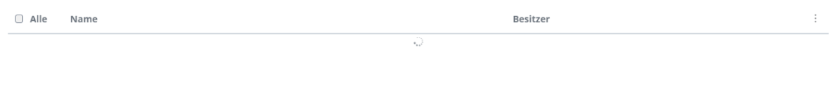

Hi,
im Webvault von Vaultwarden werden mir keine Einträge mehr angezeit.
Der Sync mit der Android-App scheint jedoch zu funktionieren.
Screenshot vom Webvault:

Könnte es mit diesem Eintrag zusammenhängen: [2024-09-13 04:55:34.337][response][INFO] (web_files) GET /<p..> [10] => 404 Not Found ?
Docker-Container neu erstellen hat nicht funktioniert. Hat jemand eine Idee?

Geh mal via IP auf den Webvault, kannst du dich da einloggen, also meine wegen SSL Fehler...
Was sagen die AdGuard Logs beim Zugriff auf den Webvault?
Die Datenbank ist in Ordnung?

Konnte mich mittels der IP wegen http anstatt https nicht anmelden.
Hatt auch mal AdGuard Home deaktiviert, jedoch das Problem besteht weiterhin.
Denke schon, dass die Datenbank in Ordnung ist, da der Sync zwischen Android App und z.B. Chrome Erweiterung funktioniert.
Mit LOG_LEVEL=debug und EXTENDED_LOGGING=true erhalte ich folgenden log.

in AdGuard Home heißt es im Anfragenprotokoll bei vaultwarden.beispiel.dynv6.net -> Umgeschrieben
Ist das evtl ein Grund warum es nicht geht?

Ich würde es mal ohne AdGuard probieren, schrieb ich ja da auch eben ;)
Da du ja auch immer noch die Fehler in Adguard hast, kann es eigentlich nur daran liegen...
Ich würde Adguard und Unbound mal neu aufsetzen - oder einfach erstmal normal ohne Adguard und via ISP DNS testen...

habs nun hinbekommen durch Export der Passwörter; neuen cleanen docker container aufsetzen und die Passwörter importieren.
Was ich auch festgestellt habe, dass mein Masterpasswort was ich immer verwendet habe etwas zu kurz war, sprich ich musste mein bisheriges Passwort etwas verlängern. Weiß aber nicht ob dass das Problem war.
Zumindest geht es jetzt glücklicherweise wieder :)
