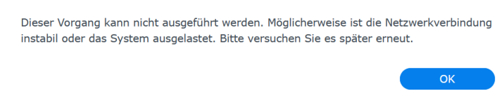

Hallo zusammen!

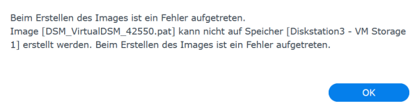

Ich habe gerade versucht auf meiner DS720+ die neuste VDSM7.1-Beta zum Testen zu installieren. Beim Hinzufügen des Images erscheint anhängende Fehlermeldung.
Habe die Image-Datei "DSM_VirtualDSM_42550.pat" in ein Verzeichnis auf der Diskstation kopiert und dann versucht das DSM-Image hinzuzufügen.
Vor langer Zeit hat das so mit der VDSM7.0 geklappt, die immer noch läuft.
Woran könnte das liegen? Speicherplatz ist noch genügend vorhanden >2TB.
Solche Updates macht man ja normalerweise vom PC aus - ohne das Image zuvor auf die DS zu legen. Liegt vielleicht nur daran.

Das hatte ich schon als erstes versucht. Da wurde schon das Hochladen abgebrochen. Ich hänge auch hier die Fehlermeldung an.

Hast du das Gerät schon mal neu gestartet? Steht dazu noch was im Protokoll-Center?
Wie schaut denn die CPU-Last auf dem Host aus?

Das Gerät hatte ich neulich neu gestartet. Aktuell habe ich es noch nicht gemacht. Könnte ich aber mal testen.
Im Protokollcenter steht zu meiner Überraschung nix.
CPU-Last ist im unteren Bereich. Also nichts auffälliges.
Ich versuche jetzt mal die VDSM7.1 über die VDSM7.0 zu bügeln.
Werde berichten.
EDIT: Update von VDSM7.0 auf VDSM7.1-Beta hat geklappt. Mir wäre zwar eine parallele Installation lieber gewesen. Aber so ist's auch OK. Komisch, dass der Upload des Images nicht klappte. Vielleicht liegt das an der vermeintlich fehlenden Lizenz. Aber dann hätte ich mir eine andere Fehlermeldung gewünscht.
