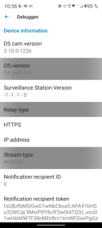

Hier noch mal ein Scrnshot zu den Device information DSCam.
+ Vertrauenswürdige Verbindung zum DDNS bis 13.Sept. 2036
