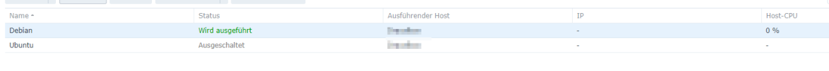

entschuldigt für die vielen Fragen hier im Forum von mir! Bin gerade am Einrichten meiner neuen DS220+
Also ich wollte gerne eine VM erstellen. Linux. Dazu habe ich mir 2 ios's geladen und nach Anleitung aus dem Internet erstellt.
Jetzt sieht das so aus.

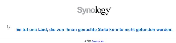

Wenn ich dann auf VERBINDEN klicke, kommt immer nur die Fehlermeldung:
Was könnte ich falsch gemacht haben? Im Internet oder auch hier im Forum habe ich leider nichts gefunden was mir geholfen hat. :(

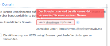

Hmm, habe ich gemacht. Kommt aber dann leider das hier:
Ulfhednir
26. Aug 2013
3.474
1.087
Die sind gesetzt?
Drausi
27. Jan 2014
271
13
24
Den Eintrag lässt er mich nicht anlegen
Weil ja zuvor ein Reverse Proxy Eintrag mit dem Namen erstellt wurde.
