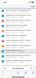

Ich kann lesen, dass "System booted up from an improver shutdown" und damit ist wohl gemeint, dass das System wieder hochfährt nachdem ich den Stromstecker gezogen hatte. Ich lese dann auch, dass "Detected low storage space on Volume [1]", obwohl er grafisch bei den HDDs nicht erkennen lässt, dass da die Festplatte knapp mit dem Restplatz ist.

Ich bin gerade bei der Arbeit und bin mit dem Handy drauf. Ich kann gar nicht sehen, dass ich das Ergebnisprotokoll runterladen könnte. Anbei der Screenshot. Das Event um 20:19:50 Uhr kann ich mir nicht erklären. Eventuell habe ich da meinen Mac angeworfen und die Mappingskripte sind gelaufen. Log1.jpg

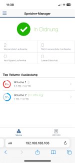

Nun das Foto vom Speicher-manager. Hier zeigt er mir jetzt doch an, dass Volumen [1] fast voll ist.log2.jpge Manager.

BTW: Das der Speicherplatz auf Volume 1 zur Neige geht wird doch angezeigt.

Das um 20:19 Uhr war sicherlich ein Stromausfall oder Absturz. Da keine Mail verschickt werden konnte, hast du es nicht mitbekommen. Ab 80% (Default) Volume-Füllstand wird gewarnt, ist aber in den Eigenschaften des Volumes einstellbar.

Dass das Volume [1] fast voll ist habe ich tatsächlich vorher nicht gesehen. Kann das die Ursache sein?

Das das relativ volle Volume 1 dafür die Ursache ist halte ich eigentlich für eher unwahrscheinlich, wobei es nicht ausgeschlossen ist. Aber das ließe sich ja leicht überprüfen in dem man wieder mehr Platz schafft.
Ist das identisch, wenn Du Dir im Filemanager über Eigenschaften der gesamten Ordner im Volume 1 anzeigen läst?
Hast Du da Drive drauf laufen wo evtl. die Versionierung überquillt?

Dann schau mal woher die vielen Dateien im Volume 1 kommen, ggf diese auf Volumen 2 Verschieben.
Drive, Anzahl der Versionen prüfen, ggf. die Anzahl der Versionen drastisch reduzieren, am besten so au 2 Versionen oder Versionierung ganz abschalten.
Wie schaut den die CPU Auslastung und die Speicherauslastung aus? Wird da evtl. viel geswappt? Mal den Njtzungsverlauf aktivieren evtl. kann man da dann etwas sehen.
