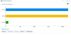

Hab den Speicher-Analysator installiertund der läuft jetzt auch schon paar Wochen.
Aber dieser speichert doch immer nur den aktuellen Zustand von einem Tag ab, und zeigt doch nirgends eine Art Verlauf der Auslastung (Belegung) an.
Oder übersehe ich was , oder falsche Option gesetzt?
Oder muss man aus den einzelnen csv Files der einzelnen Tage selbst einen Verlauf "zusammen bauen" ?

Den Verlauf kannst Du nur anhand Vergleich der einzelnen gespeicherten Speicherberichte sehen. So wie ich es sehe hast Du da schon alle Möglichkeiten die es überhaupt gibt gefunden.
Ich denke wenn Du es als längerfristigen Verlaufsübersicht haben willst, wirst Du um das aus den csv Files selbst zusammenbauen nicht herum kommen.

unter aktueller Bericht unten auf der Zeitschiene wandern, siehe historie01/02

Die Bilder wolle ich auch schon posten, hab sie aber wieder raus genommen, ich dachte das muß er gesehen haben wenn er weiß wie man die csv abspeichern kann, da muß er ja da drüber. Aber ok, vielleicht hat er es ja doch nicht gesehen.🤷‍♂️
Was man aber bei Dir schön sieht ist die Kurve, bei mir ist das nur ein mäßig ansteigender geradliniger Strich.

Danke, hab dort nochmal nachgeschaut, evtl. hatte ich ich das auch schon mal gesehen.
Klickt man unten in der Übersicht auf einen der Tage, sieht man, wie sich die Belegung der einzelnen Ordner auch ändert (also Daten ermittelt werden/wurden).
Unter "Bericht anzeigen" ist dann aber unter "Volume usage" nur ein Wertepunkt der vom vom Berichtstag dort zu sehen (!?), keine anderen Tage.
Wo ist der Fehler?

Bei mir sieht es nochmal anders aus :unsure:
Auf meiner DS218* DSM 7.1.1
Auf meiner DS920+ DSM 7.1.1
Hab keine Ahnung von was das abhängt wie es aussieht
