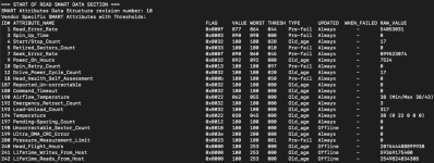

Hallo liebe Community,
ich habe seit knapp einem Jahr 4x Seagate Exos X18 18TB. Seit geraumer Zeit meckert mein Speicher-Manager, dass die Festplatte im S.M.A.R.T.-Test auffällig geworden ist. Die Meldung laut Test ist "Es wurden schwerwiegende Fehler gefunden. Wir empfehlen, die Festplatte auszutauschen.".
Da Synology sich schlauerweise entschieden hat, das Auslesen der S.M.A.R.T.-Werte in der GUI anzuzeigen, habe ich mir diese über ssh angeschaut.
Relevante Werte waren/sind -soweit ich das bewerten kann- in Ordnung. Für das Umrechnen der Rohgrenzwerte habe ich den Seagate Error Rate Calculator benutzt, der mir allerdings bei z.B. der Rear_Error_Rate anzeigt: "No errors were ever seen." mit einer Wahrscheinlichkeit von 0,00000000%.
Hier auch nochmal ein Auszug aus dem Terminal:
Wie genau würdet ihr damit umgehen? In der Übersicht im Speicher-Manager sagt mir das NAS übrigens, dass alles "In Ordnung" sei. Wie ich bereits an Informationen gesammelt habe, sollte man auf diese Aussage allerdings nicht vertrauen.

Nimm mal den Befehl mit kleinem a:
smartctl -ia -d sat /dev/sata4
Edit: Die Werte sehen gut aus.

Bei den Werten sehe ich erstmal auch nix . Aber bin da auch nicht so ganz der Profi wie andere.
Was für ein Raid Verbund hast du?
Und hast du ne saubere Datensicherung?
Danke für deine Hilfe. Ich habe die Ausgabe hier als Spoiler angehängt:

Ok dann würde ich jetzt mir da nicht so die großen Sorgen machen.
Am besten die Mail Benachrichtung aktiv haben . DA bekommst sofort mit wenn das Volume doch ne Macke hat

Vorsicht: Disk4 muss nicht unbedingt auch sata4 sein. Auf die Seriennummer achten.
Infinious
21. Jan 2019
ist das die selbe HDD?
Danke @Benares und @ctrlaltdelete für eure Aufmerksamkeit, ihr habt recht - mein Fehler. Die korrekte HDD ist in dem Falle auf sata2. Hier die richtigen Logs im Spoiler / ggf. zur bessere Lesbarkeit auf Pastebin:

SMART Error Log Version: 1
No Errors Logged
SMART Self-test log structure revision number 1
Num Test_Description Status Remaining LifeTime(hours) LBA_of_first_error
# 1 Extended offline Completed: read failure 90% 7499 69232
# 2 Extended offline Completed: read failure 90% 7499 69232
# 3 Short offline Completed: read failure 70% 7499 69232
# 4 Short offline Completed: read failure 90% 7450 69232
# 5 Short offline Completed: read failure 90% 7431 69232
# 6 Extended offline Completed: read failure 90% 7403 69232
# 7 Extended offline Completed: read failure 90% 6684 69232
# 8 Extended offline Completed: read failure 90% 5940 69232
# 9 Extended offline Completed: read failure 90% 5196 69232
#10 Extended offline Completed: read failure 90% 4476 69232
#11 Extended offline Completed: read failure 90% 3732 69232
#12 Extended offline Completed: read failure 90% 3012 69232
#13 Extended offline Completed: read failure 90% 2270 69232
#14 Extended offline Completed: read failure 90% 831 69232
#15 Extended offline Completed: read failure 90% 87 69232
SMART Selective self-test log data structure revision number 1
SPAN MIN_LBA MAX_LBA CURRENT_TEST_STATUS
1 0 0 Not_testing
2 0 0 Not_testing
3 0 0 Not_testing
4 0 0 Not_testing
5 0 0 Not_testing
Selective self-test flags (0x0):
After scanning selected spans, do NOT read-scan remainder of disk.
If Selective self-test is pending on power-up, resume after 0 minute delay.
13.457
3.547
468
13.037
5.445
524
Die HDD wird ausfallen, bitte tauschen.
