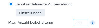

meine Vermutung war, daß die folgenden Einstellungen
in Verbindung mit
Mir folgende Sicherungen behält
(024) 24 x letzte Stunde
(055) 31 x letzten Tag
(107) 52 x letzte Woche (= letzter Wochentag der Woche)
(110) 4 x letzte 3 Monate (= letzter Wochentag des Quartals)
(111) 1 x letztes Jahre (=letzter Tag des Jahres)
= Sicherungstag 08.11.24 reicht zurück bis 07.11.21 durch 111 Sicherungen (wenn ich da schon HB gehabt hätte ;))
Beibehaltene 112 Sicherungen wären dann zurück bis 07.11.22 (incl. "Jahresendsicherungen" 31.12.22 + 31.12.23)
Gegen meine Einschätzung spricht, daß es erst bei 127 von "1 Jahr früher" auf "2 Jahre früher" wechselt (bzw, bei 180 auf 3 Jahre):
Was übersehe / mißverstehe ich?

mae-syn
06. Feb 2013
236
54
Ich habe weder nach den Einstellparametern noch nach der Anzahl der max. Versionen gefragt. Vielmehr habe ich dargelegt wie sich nach meiner Vermutung die Anzahl der Sicherungen bis zur Löschung berechnet und des weiteren dargelegt, das dies - aus für mich unverständlichen Gründen - von dem Ergebnissen Synology abweicht.
Ich habe dafür die Werte und Berechnung angegeben wie ich auf die 111 (/ 112) komme - nochmals nachfolgend verdeutlicht:
(024 - Summe der Sicherungssätze) 24 x letzte Stunde
(024 + 031 = 055) 31 x letzten Tag
(055 + 052 = 107) 52 x letzte Woche (= letzter Wochentag der Woche)
(107 + 004 ? / 003 ? = 111) 4 x letzte 3 Monate (= letzter Wochentag des Quartals)
(111/112) 1 x letztes Jahre (=letzter Tag des Jahres)
+ 1 weitere Sicherung = + 1 weiteres Jahr
Für 2 Jahre sind aber wie dargestellt anscheinend 127 Sätze notwendig. Für die Differenz von ca. 15 Sätzen habe ich keine Erklärung und da ich keine Berechnungsmöglichkeit gefunden habe, habe ich die Forumsanfrage gestellt.
