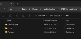

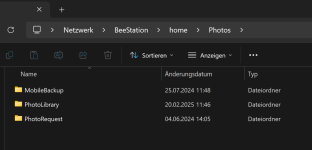

Hoffe, die Screenshots erklären, was ich meine. Es beginnt beim Hauptverzecihnis, dann "runter" bis zu einem Device.
Welche Geräte sichern mit welcher App ihre Fotos auf die BeeStation?
Da sind einige Ordner, die standardmäßig nicht vorhanden sind. Die zu klärende Frage ist, woher kommen die.
Der Standardpfad müsste \home\Photos sein und das passt bei dir auch soweit.
Identische oder unterschiedliche Benutzer auf der BeeStation zu den einzelnen Geräten?
Ich kenne Bee-Photos nicht, aber bei der Sicherung aus der Synology Photos App kann man einstellen, ob er "flach" sichert oder eine Unterstruktur nach Jahr/Monat aufbaut. Vielleicht ist das bei Bee-Photos ja möglich und du hast das mal verstellt.
Mir ist die App ebenfalls nicht bekannt. Die Strukturen lassen sich wohl so erklären:
- Eigentlich wollen diese Anwendungen alle Fotos in einer flachen Struktur, die dann über eine proprietäre Datenbank verwaltet wird.
- Viele Fotografen / Nutzer kommen aber schon mit ihrem Ordnungsschema. Also hat man die Struktur über Jahr & Monat als Alternative akzeptiert.
In beiden Fällen werden wichtige Metadaten in der Datenbank der App geführt. Die ist spezifisch und kann nicht auf einfache Weise übertragen werden. Dessen sollte man sich bewusst sein.
Hinzu kommt noch die unterschiedlichen Ordnerstruktur von iOS- und Androidgeräten.
