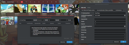

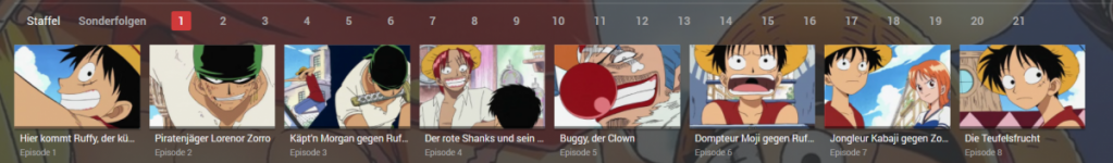

Nun das Problem. Anscheinend hört er irgendwann einfach auf die Episodentitel zu ergänzen. Im Bild ist Staffel 1 zu sehen. Season 1.PNG
Ab Staffel 2 sieht das dann schon anders aus:
Hier wird weder automatisch etwas ergänzt noch kann ich die Info mit Hilfe des Video-Info plugins ziehen.
Kleiner Hinweis bei mehreren Anläufen hört er anscheinend immer bei unterschiedlichen Episoden auf. Hat das Plugin, bzw. der API key eine art begrenzung?
