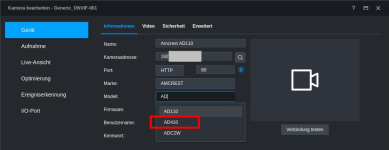

Bzgl. SS-Liste: Seit dem letzten Update vom SS Device-Pack ist auch die AD410 mit in der Liste enthalten. Ich habe das gerade mal bei mir durchgespielt und die AD410 lässt sich auswählen.
Was dann aber genau an Features der AD 410 unterstützt wird kann ich Dir/Euch mangels AD 410 nicht sagen. :)
