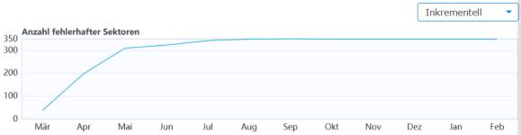

Nun ist mir folgendes aufgefallen: Obwohl alle vier Platten als "In Ordnung" angezeigt werden, hat eine bei den S.M.A.R.T. Attributen doch einen sehr hohen Wert an defekten Sektoren.
Wie man sieht ist es eine der beiden Platten die schon seit vielen Jahren verbaut sind.
Mir war das lange gar nicht aufgefallen und die Ausfälle sind wohl vor etwa einem Jahr aufgetreten und nehmen seitdem nicht weiter zu:
Meine Frage: Würdet ihr die Platte vorsorglich austauschen oder weiter beobachten?

Die letzten ersetzten Sektoren sind etwa ein halbes Jahr her. Wegen RAID6 besteht kein akuter Handlungsbedarf. Weiter beobachten solltest du das aber schon und dabei auch ein Auge auf ID1 werfen. Sollte noch Garantie auf der Platte sein, vielleicht mal darüber nachdenken, die doch sofort tauschen zu lassen, bevor es zu spät dafür ist.
Ach ja, auch bei RAID6 das Backup nicht vergessen.

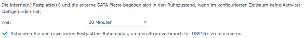

erstmal Danke für den Hinweis. Also die DS läuft eigentlich immer, hängt noch dazu an einer USV. Die Anzahl der Neustarts ist vermutlich eher einstellig. Könnten die Energiespareinstellungen der Grund sein?
power.pngIch habe ein andere Platte kürzlich getauscht, deren Power Cycles stehen jetzt bei 1. Scheint also irgendwie ein Problem der Vergangenheit zu sein.
Ich habe aber (bewusst) nichts an den Energieeinstellungen geändert. Aber mit dem Update auf DSM 7 und den Docker Containern, die noch nicht so lange laufen, hat sich in letzter Zeit vielleicht die Zugriffshäufigkeit bzw. der Leerlauf zwischendurch verändert.

Manche Synology Geräte haben neben dem normalen Ruhezustand noch den erweiterten Ruhezustand, der - siehe Screenshot - hier auch aktiv ist. Dieses "advanced hibernation" dürfte für den hohen Power Cycle Count verantwortlich sein.

Dazu müsste das Gerät aber die Stromzufuhr zu den Platten unterbrechen. Passiert das?

Ich weiß es auch nicht, aber bei mir ist diese Option seit Jahren aktiv und mein Power Cycle Count ist in der gleichen Größenordnung wie der Start Stop Count (~22000)

Das halte ich für die einzig mögliche Erklärung, 20.000 Reboots der DS kann ich definitiv ausschließen. ;-)
Aber wenn es dieses Feature bei neueren Modellen nicht mehr gibt, scheint es sich ja nicht bewährt zu haben. Wenn ich es richtig verstehe geht es darum, dass die internen Controller der Festplatten stromlos gemacht werden. Da erscheint mir der Nutzen tatsächlich zweifelhaft. Die eingesparte Energie dürfte minimal sein und tendenziell ist es meines Wissens für Elektronik doch besser dauerhaft eingeschaltet zu sein als zig Tausend An- und Abschaltvorgänge zu erleben.

Den erweiterten Festplatten Ruhemodus gibt es auch bei neue Modellen noch.
Unterstützt von folgenden Modellen:
  • Synology NAS-Modelle der Serie 12 und neuer mit 4 oder weniger Festplatteneinschüben, ausgenommen DS414slim.
  • Synology Desktop NAS-Modelle der Serie 19 und neuer mit 4 oder weniger Festplatteneinschüben.
  • Synology NAS-Modelle der Serie 19 und neuer mit 5 oder 6 Einschüben, ausgenommen DS1621+ oder DS1621xs+.
Erweiterter Ruhezustand/Tiefschlaf wird verwendet, wenn Festplatten den Stromverbrauch weiter senken müssen.
