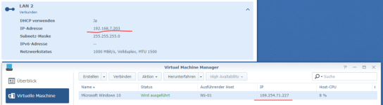

ich habe das Problem, dass meine VM auf dem NAS keine IP vom DHCP bekommt (siehe Screenshot).
Die Netzwerkkarte bekommt aber eine IP zugewiesen.
In der VM in den Netzwerkeinstellungen ist auch DHCP eingestellt.

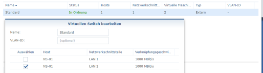

War da im VMM nicht auch ein virtueller Switch zu konfigurieren?
Unter Netzwerk>Aktion>Virtuellen Switch erstellen?
sv1990en
10. Mai 2022
64

Da sehe ich aber keine VLAN ID?
sv1990en
10. Mai 2022
64
Muss ich doch auch nicht haben, da der Port UNTAGGED ist, oder?
Habe es aber auch mit VLAN versucht, geht auch nicht.

15.028
5.405
Mir schaut das ganz nach einer APIPA Adresse aus. Dh. der Client erkennt die Netzwerkkarte korrekt, erreicht aber den DHCP Server nicht. Also vermutlich doch irgendwas mit VLAN
