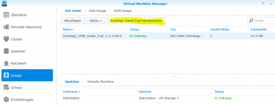

Ich versuche auf der DS1621+ unter der aktuellen DSM 6.2.3-25426 Update 3 über dem „Virtual Machine Manager“ ein Windows 10 zu installieren.
Schritt 1
Im VMM unter Image (ISO Datei von Micorosoft Tool) habe ich zuerst die ISO-Datei hinzugefügt. Die ISO Datei wurde dabei auch auf das NAS hochgeladen und Status „In Ordnung“. Weiterhin ist unter dem Menü-Punkt auch das „Synology_VMM_Guest_Tool_1.5.3-0015“ installiert. Status „In Ordnung“.
Schritt 2:
Unter Virtuelle Maschine habe ich über „Erstellen“ über „Microsoft Windows“ ein „Windows 10 x64“ mit CPU 4, 8GB RAM, Grafik vmvga erstellt.
Wenn ich danach aber versuche die Verbindung aufzubauen, dann erhalte ich nur im neuen Browserfenster „Verbinden...“. Das kann ich 15 Minuten und länger laufen lassen, es passiert nichts weiter. Ich habe auch schon im Untermenü beim „Erstellen“ Punkt über die Einstellung neben der CPU den „CPU-Kompatibilitätsmodus aktivieren“ ausgewählt, ändert aber auch nichts.
Weiterhin habe ich dann das ganze mit Linux versucht und wollte Ubuntu 20.x installieren. Alles eingestellt (und Linux ausgewählt), aber beim Verbinden wieder nur die Dauerschleife und kein Starten der Installation.
Hat jemand eine Idee was evtl. falsch eingestellt ist?

Rene1
28. Jun 2016
201
38
Aktuelle Version laut Synology ist die 1.5.3-0015:
im Zweifelsfall mal den "... herunterladen" Button drücken.
