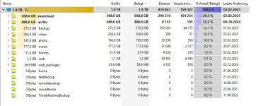

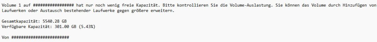

Ich habe 1,9 TB auf meiner NAS 718+ von 5,5 TB belegt. Dennoch sagt das System, dass nur noch 301 GB frei sind?
Ich habe schon alles mögliche durchsucht, und versucht zu löschen!
Wo werden die nicht ersichtlichen fehlenden 3,3 TB belegt? Und wie kann ich das bereinigen?
Danke für eure Hilfe!

Verwendest Du Drive? Wenn ja, dann schau Dir an, was die Drive-Datenbank auf der Platte belegt. Wenn dort der Platz verbraucht wird, kannst Du ihn zurückgewinnen, wenn Du die Anzahl der Versionen herunterschraubst. Bei 0 wird nicht mehr versioniert, dann ist der Effekt am größten.

Danke, genau das war es!
Drive per Web-Interface geöffnet wo im Papierkorb ca 3,1 TB alter Dateien waren :)
Jetzt nur noch die Frage, wo kann ich das ändern, dass er nicht wieder unnötig voll wird?
