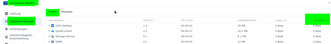

Du solltest im Ressourcen-Monitor (Aufgaben-Manager -- Dienste) auch erkennen können, welcher Dienst die Ursache für die dauerhafte Schreibaktivität ist - dort einfach nach schreiben sortieren.

Danach greift Active Insight permanent schreibend mit ~ 2MB/s ein.
Hab wohl vorhin übersehen das es doch installiert ist. Wofür ist das gut? Ich habe das weder aktiv installiert noch konfiguriert. Und warum schreibt das Permanent auf die Platten?

Deinstallieren, wenn du es nicht brauchst. Ansonsten auf die Beta-Version wechseln, dort ist das mit den ständigen Schreibzugriffen gefixt worden und die läuft auch rund, habe ich beruflich im Einsatz.

Das scheint es gewesen zu sein. Zumindest laut Resourcen Monitor schreibt nix mehr permanent. Die Leserate ist von 10 bis 20 MB/s aus 60 bis 70 MB/s gestiegen.
