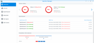

Ausgehender Speicherplatz führt nicht zu einem Absturz eines Volumens und zerstört mit Sicherheit auch keine Festplatten. Was deine Fragen angeht, zeig doch erst einmal deine Konfiguration im Speichermanager.

BrainBuggy
10. Jan 2015
76
BrainBuggy
10. Jan 2015
76
