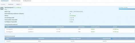

Das ist ja Sinn und Zweck eines Raid. Poste mal ein Screenshots aus dem Speicher-Manager und die Smart-Werte deiner Platten, damit man sieht, was Sache ist.

So wie ich das sehe sind die Platten ok

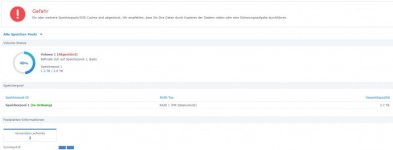

Hier noch die angezeigte Fehlermeldung
