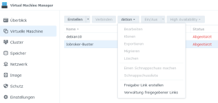

Aber wie ich an die VM Daten komme, weiss ich noch nicht. Auch ist mir das ganze zu undurchsichtig. Wie kann ich sicher sein, dass ich alles von der Platte erwischt habe?

Wenn die VM nicht mehr läuft dann versuchen im VM-Manager die betreffende VM zu exportieren.

Stimmt schon. Die VM die aber läuft ist eine normale Buster Installation und darauf ist ioBroker installiert. Wenn aber die VM nicht startet wegen dem abgestürtzden Volume, wie komm ich dann an den Ordner ran? Ich kann ja nicht einfach so an das Dateisystem der VM rankommen oder doch? :oops:
