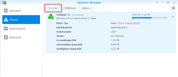

Ich wollte dann dennoch darauf ein neues Volume (Basis) erstellen, um erstmal meine PC-Daten wieder zu sichern (bis zum Erwerb einer neuen HDD).
Aber der Button Volume -> Erstellen ist bei mir inaktiv (ausgegraut) und somit nicht möglich.
Liegt das an dem Warn-Zustand der HDD, dass dieser ein Erstellen eiens Volumes unterbindet? Oder was kann ein Grund sein?

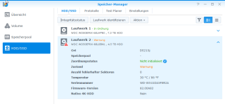

Schick mal ein paar Screenshots durch. (Wie sieht es im Speichermanager aus? Was sagenn die SMART-Werte?) Um welche HDD handelt es sich? DSM-Version?
DSM-Vers. ist 6.2.3-25426 Update 3 und bei der HDD handelt es sich um eine WD Red (EFRX).
Die Smart-Werte s. Bildanhänge.
Außerdem im 4. Bild wie sich der Button "Erstellen" im Volume bei mir darstellt.

Hast du schon einen Speicherpool erstellt?
Die ID1 mal beobachten, ob die weiter ansteigt.
Nein, beim Speicherpool erstellen ist der Button ebenfalls inaktiv

Zeige doch mal im Speichermanager die HDDs. Der Speicherpool2 ist der einzige Pool in der Liste?
Speicherpool2 ist der einzige. Den Speicherpool 1 meiner alten HDD hatte ich gelöscht.
Die HDDs im Speichermanager s. Screen
Scheint so, als ob sich der Speichermanager wegen der Warnung weigert, mit dieser HDD einen Pool/Volumen zu erstellen.
