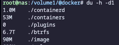

Hi,
ich bräuchte mal Hilfe - seit dieser Woche läuft mein Volume voll, und ich weiss nicht, warum.
DS1621+ mit 2 * 4TB und 2 * 10TB im Btrfs, aktuelles DSM
Der "Platzverschwender" ist das Verzeichnis btrfs im @Docker Ordner
Ich kann leider keine Konfiguration für die Snapshots finden - irgendeine Idee...?
DANKE schonmal!

11
38

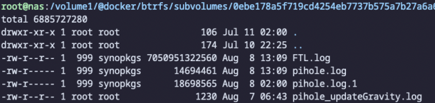

Und was war es, bei mir auch, das FS ist rammel voll. Scheinbar müllt ab 29.12. der Pihole Container das FS voll bei mir, wie bei dir auch.
Was ich aber nicht so recht verstehe, warum das plötzlich kommt, ohne Änderung...

Ach so, das beschränken vom Freigegeben Ordner wird sicher auch nicht viel bringen, denn dort lag ja das Logfile nicht, sonder unter /volume1/@Docker/btrfs/subvolumes

Habe mal den pihole auf 120tage begrenzt mit log schreiben... aber das hätte wohl auch nicht wirklich geholfen, denn die datenmenge wurde ab 29.12. erzeugt... was auch immer da war... egal, logfile gelöscht, pihole container upgedatet... stößt mir immer wieder auf diese komischen Lösungen von Synology, mag ja sein, das es toll ist, aber wenn man nicht wirklich weiß, was die da machen...nicht so toll.

die Logs schon, aber das Konstrukt unter @Docker/...
Was auch immer da war, hättest du vielleicht im Logfile gesehen
