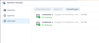

Moin alle zusammen. Den Link hatte ich bereits besucht. Da aber an entsprechender Stelle keine Untersektion "S.M.A.R.T.-Attribut" vorhanden ist, und dementsprechend auch kein Button für Details, kam in mir die Frage, ob ich dann etwas testen sollte, damit ich euch die Daten anbieten kann.
Insofern kann ich euch da leider keine Werte posten, weil ich sehe da nichts. Heute Morgen kam ich noch nichteinmal mehr in Integritätsstatus rein, der ist ausgegraut:
Scheint mir, als wäre hier alles verloren

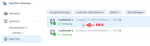

15.028
5.401
Den Integritätsstatus kannst du auch nur aufrufen, wenn eine Platte markiert ist, weil der eben pro Platte gilt.
Ab DSM 7.2.1 hat Synology den Punkt mit den Werten leider aus der Oberfläche gestrichen. Steht aber alles in der Anleitung.

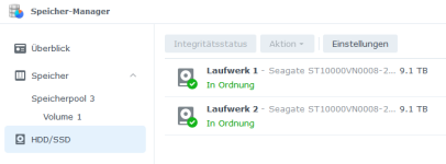

Bei mir auch: :oops:
Oh, jetzt gehts wieder: :)
Nicht nervös werden und ein paar Mal tief durchatmen. Mit der Hilfe der erfahrenen Benutzer hier im Forum wird es bestimmt bald eine Lösung geben.
@plang.pl da haben Sekunden entschieden. ;)

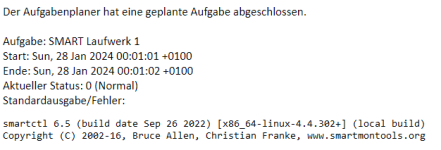

Ich habe bei mir den Weg zu den SMART-Werten etwas vereinfacht.
Im Anschluss bekomme ich die SMART-Werte per E-Mail gesendet.
*kw*
10. Aug 2013
2.842
1.379
...analog der Anleitung Pkt. 4.2 ;)
