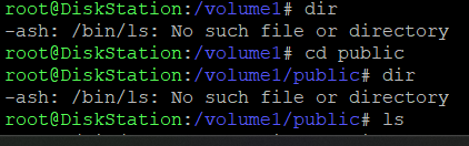

ich habe in einem Anflug geistiger Umnachtung mit einer Reihe von rm Befehlen als root in der Shell wesentlich mehr gelöscht als gewollt, s. Screenshots der SSH Sitzung. Hintergrund war, dass ich https://www.synology-forum.de/threads/zugriff-von-der-filestation-auf-alle-ordner-usr-etc.36320/ wieder rückgängig machen wollte.
Wie kann ich meine Dateien wieder herstellen? Eigentlich wird per HyperBackaup auf Volume2 gesichert (auch Anwendungen) - aber HyperBackup und PHP 7.4 liegen bzw. lagen auf Volume1 und lassen sich weder starten und löschen :-(
Bin für alle guten Tipps dankbar ...

"Versuche HyperBackup neu zu installieren."
Vielen Dank für Deine schnelle Antwort. Problem ist dass es samt PHP 7.4 in der Liste der installierten Apps auftaucht, dort aber weder ausgeführt noch gelöscht werden kann. Also müsste man es erst aus der Liste der installierten Apps rausbekommen oder irgendwie alternativ ohne das Paketzentrum installieren können.
Auf die Daten z.B. in public (ist auf meinen Windows Rechnern als Netzwerklaufwerk eingerichtet) kann ich ja problemlos zugreifen, nur auf der Benutzeroberfläche der Synology fehlen eindeutig Apps, z.B. auch die Filestation, Keine Ahnung was sonst noch an Systemdateien weg ist.

jetzt:

Ich habe als vom Windoesrechner verfügbar das Verzeichnis public auf Volume1 verfügbar
In der Shell s. Screenshot
ok, immerhin habe ic es da wo ich es hin haben wollte, Spannung steigt

du hast usr/bin gelöscht, deshalb hast du ziemlichen Kernschrott.

läuft nicht, siehst Du irgendwo einen Tippfehler - irgendwie scheint er sudo nicht zu mögen:
ohno Sudo gehts

der sudo Befehlssatz liegt unter /usr/bin
