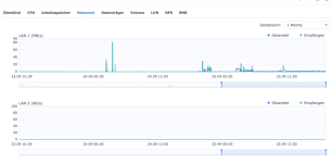

ich habe festgestellt, dass ich Probleme habe. ZB beim zugreien über SMB, weil es dann immer wieder sekundne gibt, wo keine Daten geliefert werden.
Dann habe ich nahc dem Grudn gesucht und sehe dass die Auslastung an die Grenze kommt.
Hier einiges Fotos.
Bildschirmfoto 2024-09-25 um 19.44.50.pngBildschirmfoto 2024-09-25 um 19.44.58.pngBildschirmfoto 2024-09-25 um 19.45.06.pngBildschirmfoto 2024-09-25 um 19.45.16.pngBildschirmfoto 2024-09-25 um 19.46.45.pngBildschirmfoto 2024-09-25 um 19.46.51.pngBildschirmfoto 2024-09-25 um 19.46.59.png
Unter Dienste fällt mir nichts auf.
Was kann das sein? Verschlüsselung? SSD Cach? Docker?

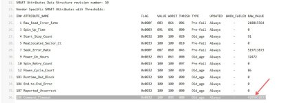

Check mal die SMART Werte der HDDs
Hab ich gemacht: Das ist das Log (Hab es nochmla hier eingebunden weil der Zeilenumbruch hier besser ist.)
smartctl 6.5 (build date Sep 26 2022) [x86_64-linux-4.4.302+] (local build)
Copyright (C) 2002-16, Bruce Allen, Christian Franke, www.smartmontools.org
=== START OF INFORMATION SECTION ===
Model Family:     Seagate IronWolf
Device Model:     ST6000VN001-2BB186
Serial Number:    ZCT31ACQ
LU WWN Device Id: 5 000c50 0c6c27cf6
Firmware Version: SC60
User Capacity:    6,001,175,126,016 bytes [6.00 TB]
Sector Sizes:     512 bytes logical, 4096 bytes physical
Rotation Rate:    5425 rpm
Form Factor:      3.5 inches
Device is:        In smartctl database [for details use: -P show]
ATA Version is:   ACS-3 T13/2161-D revision 5
SATA Version is:  SATA 3.1, 6.0 Gb/s (current: 6.0 Gb/s)
Local Time is:    Thu Sep 26 03:28:35 2024 CEST
SMART support is: Available - device has SMART capability.
SMART support is: Enabled
SMART Attributes Data Structure revision number: 10
ID# ATTRIBUTE_NAME                                                   FLAG     VALUE WORST THRESH TYPE      UPDATED  WHEN_FAILED RAW_VALUE
  1 Raw_Read_Error_Rate                                              0x000f   083   064   006    Pre-fail  Always       -       218815564
  3 Spin_Up_Time                                                     0x0003   091   091   000    Pre-fail  Always       -       0
  4 Start_Stop_Count                                                 0x0032   100   100   020    Old_age   Always       -       91
  5 Reallocated_Sector_Ct                                            0x0033   100   100   010    Pre-fail  Always       -       0
  7 Seek_Error_Rate                                                  0x000f   087   060   045    Pre-fail  Always       -       519713873
  9 Power_On_Hours                                                   0x0032   063   063   000    Old_age   Always       -       32472
 10 Spin_Retry_Count                                                 0x0013   100   100   097    Pre-fail  Always       -       0
 12 Power_Cycle_Count                                                0x0032   100   100   020    Old_age   Always       -       86
183 Runtime_Bad_Block                                                0x0032   100   100   000    Old_age   Always       -       0
184 End-to-End_Error                                                 0x0032   100   100   099    Old_age   Always       -       0
187 Reported_Uncorrect                                               0x0032   100   100   000    Old_age   Always       -       0
188 Command_Timeout                                                  0x0032   100   099   000    Old_age   Always       -       4295032833
189 High_Fly_Writes                                                  0x003a   100   100   000    Old_age   Always       -       0
190 Airflow_Temperature_Cel                                          0x0022   064   058   040    Old_age   Always       -       36 (Min/Max 29/41)
191 G-Sense_Error_Rate                                               0x0032   100   100   000    Old_age   Always       -       1
192 Power-Off_Retract_Count                                          0x0032   100   100   000    Old_age   Always       -       1039
193 Load_Cycle_Count                                                 0x0032   100   100   000    Old_age   Always       -       1420
194 Temperature_Celsius                                              0x0022   036   042   000    Old_age   Always       -       36 (0 19 0 0 0)
195 Hardware_ECC_Recovered                                           0x001a   083   064   000    Old_age   Always       -       218815564
197 Current_Pending_Sector                                           0x0012   100   100   000    Old_age   Always       -       0
198 Offline_Uncorrectable                                            0x0010   100   100   000    Old_age   Offline      -       0
199 UDMA_CRC_Error_Count                                             0x003e   200   200   000    Old_age   Always       -       0
240 Head_Flying_Hours                                                0x0000   100   253   000    Old_age   Offline      -       32312h+41m+17.329s
241 Total_LBAs_Written                                               0x0000   100   253   000    Old_age   Offline      -       91560591479
242 Total_LBAs_Read                                                  0x0000   100   253   000    Old_age   Offline      -       108184421076

Auch aus meiner Sicht sind die HDDs soweit in Ordnung, ich denke die Ursache ist hier eher nicht zu finden.
Die ID 188 ist etwas Auffälig, da würde ich weiterhin beobachten, ob es sich verschlechtert

Danke für eure Rückmeldung.
Ich hab einige Docker Container beendet. Anscheinend war da einer dabei. Mal schauen welcher genau das war. ICh schalte die jetzt mal nach und nach wieder ein.

HDD1: ID188 sieht merkwürdig aus, die ist bei allen anderen HDDs 0

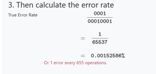

5.255
504
@Benie ich glaube ID188 muss man nicht umrechnen?
Edit: @Benie Ich hatte das "nicht" vergessen, sorry
7.898
3.134
324
Hatte ich, deshalb hab ich sogar den Screenshot dazu gepostet

Das würde ich so sehen, ja.
