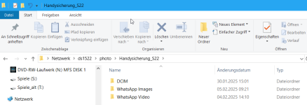

In der Synology Photos App kannst du einstellen, welche Medien Dateien gesichert werden. Bei nur "DCIM" sind es nur nur die selbst erstellten Photos, nimmst auch noch "WhatsApp Images" und/oder "WhatsApp Video" mit hinzu, sind auch noch diese.
Edit: @wegomyway war schneller
Edit2: Die landen dann im Zielverzeichnis in verschiedenen Unterordnern, so dass man recht leicht auch später noch ändern/ergänzen/bereinigen kann.

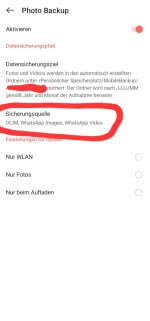

Bei einem Android kann man ja den Pfad auswählen z.B. DCIM
Danke für die Antwort,
Bei meinem Android habe ich das gefunden und so eingestellt, bei dem Iphone von Frauchen noch nicht.

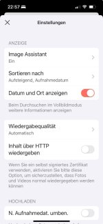

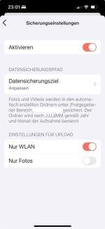

ich kann die Einstellung in der Photo-App nicht finden. Ich kann dort nur sagen wo die Medien gesichert werden sollen (Ziel), aber nicht welchen (Quelle)
Das sind die Screenshots aus der App

@Andi70,
BITTE nochmals folgend:
Mobile App starten, unten rechts auf „Mehr“, dann auf „Fotosicherung abgeschlossen“ klicken, dann oben rechts auf das Zahnrad, dort ist dann die Möglichkeit „Erstellungen für Upload“ gegeben. Dein 2tes Bild zeigt es ja. Nutz mal den Schieberegler „nur Fotos“ und probiere aus.
Mehr geht da dann nicht.
Dann vielleicht Immich als Alternative einrichten.
Mal probiert mit Option „nur Fotos“. Es werden dann tatsächlich nur die Fotos hochgeladen. Das erzeugte Video bleibt unberührt.

nimmst Du die Option "nur Fotos" raus werden selbstverständlich die Videos mit gesichert. Habe das ja vorhin testen können.

Hi wegomyway,
jetzt näheren wir uns meinem ursprüglichen Problem.
Bei Apple sieht es so aus
- Entweder alles Whatsapp, Screenshots, Bilder und Videos
- Nur Fotos
Eine Einstellung
- Nur selbsterstellte Fotos und Videos geht nicht.
