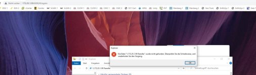

Da die NAS genug Netzwerkschnittstellen hat, habe ich noch ein zusätzliches Interface in einem anderen Netz zum Testen konfiguriert.
Macht aber kein Unterschied (Bild im Anhang). Ich komme auf die Weboberfläche, Ping geht durch, aber kein Netzlaufwerk. Vll. bin ich heute auch schon blind, aber das seht ihr dann auf dem Bild.
Es wird von der NAS nichts gesperrt, habe die Autosperre nun auch deaktiviert. Passwortfehler ausgeschlossen, weil ich dass heute schon mindestens 20 Mal auf dem Standalone eingegeben habe wo es funktioniert. Zusätzlich habe ich noch ein Script zum Verbinden der Netzlaufwerke. Auch das funktioniert auf dem Standalone.
Während ich vom Domäneclient nun nicht Mal mehr eine Passwortabfrage bekomme (wie im Bild zu sehen), gibt mir mein Script aber zumindest noch die Meldung zurück, dass die Anmeldedaten nicht korrekt sind.
Die Meldung sehe ich auch im Log der NAS:
User....... from IP..... failed to log in via [SMB] due to [NTLMv1 not permitted].
Ich vermute das bei dem Skript auch automatisch die Domäne irgendwie davor geschoben wird.
Das Script funktioniert mit der alten NAS (welche die gleiche IP hatte) und funktioniert auch mit der neuen NAS wenn ich es von einem Standalone ausführe.
Ich habe nun auch schon mehrere Domäneclients und Server getestet um mir die Neustarts zu sparen. Irgendwas in der Anmeldeinformationsverwaltung brauch ich damit auch nicht gucken.

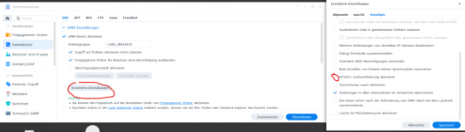

Die Meldung besagt, dass sich der Client mit NTLMv1 anmelden will.
Aktiviere doch mal testweise das hier:
14.102
3.918
488
Die Meldung ist ja relativ eindeutig. Der Client versucht sich über SMB1/NTLMv1 zu verbinden, was auf dem NAS nicht freigeschaltet ist - gut so.
Bleibt aber die Frage, wieso er es so versucht. Ich würde nicht einfach SMB1/NTLMv1 NAS-seitig einschalten, sondern erstmal untersuchen, wieso der Client sowas macht.
Wenn das ein Windows-Client ist, würde ich erstmal schauen, ob dort noch SMB1 aktiv ist. Das braucht kein Mensch mehr.

Ich habe NTLMv1 aktiviert. Danach kam ich über den Explorer immer noch nicht drauf. Aber das Skript lief durch und hat alle Laufwerke verbunden.
Danach konnte ich auch ganz normal über den Explorer in die Laufwerke.
Bei der alten NAS konnte ich nur SMB 2 aktivieren, sonst keine weiteren Einstellungsmöglichkeiten.
Das Script verbindet mit dem Befehl: objNetwork.MapNetworkDrive.
Da es ein offline Inselnetzwerk ist, stört es mich grundsätzlich erst Mal nicht.

In der NAS habe ich mindest SMB2 stehen, und maximum SMB3. Mit der Zusatzoption NTLMv1 geht es nun.
Habe nun aber immer noch das Mysterium dass ich vorhin zumindest eine Anmeldeabfrage erhalten habe über den Explorer und jetzt nicht mehr. Erst wenn ich das Skript durchführe.
