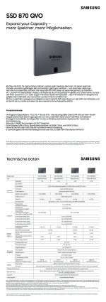

Mal so als Frage hierzu da ich auch auf SSDs umstellen möchte , aber ist der einsatz von QVO Platten wirklich sinnvol ?
Die verschleißen doch extrem schnell oder ? zumindesten deutlich schneller als die EVOs oder ?
Ich lasse mich hier gerne aufklären ;)
dil88
03. Sep 2012
30.665
2.071
829
Die vom Hersteller prognostizierte Lebensdauer (TBW) einer Samsung 870 QVO ist mit 1,44 PB geringer als die einer 870 EVO mit 2,4 PB. Die Performance soll aber vor allem unter Last erheblich einbrechen können, insofern wird hier im Forum m.W. die EVO empfohlen.

Die QVO sind auch langsamer als die EVO wegen fehlendem DRAM

Ich denke das fällt in einer DS nicht auf.
15.028
5.401
Kommt darauf an, was da läuft. Aufgrund der höheren TBW + besseren Durchsatz würde ich aber in jedem Server eher zu einer EVO greifen.

Ja, das ist allerdings Standard, zumindest war es mal so. Pro 1 TB Kapazität waren es 1 GB RAM. Das reicht auch. Ist kein Cache im eigentlichen Sinne, dort liegt die Mapping-Tabelle.
