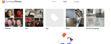

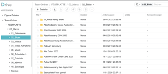

Hallo, ich bin noch etwas Anfänger und ich habe im Ordner BIlder auf meiner NAS über 180 eigene Ordner die ich schon über 20 Jahre verwalte.
Ich würde alles so behalten aber das die Fotos irgendwie in Synology Fotos sichtbar sind mit GEsichtserkennung.
Wie stelle ich das am einfachsten an?
SIehe anbei die Ordnerstruktur anbei
Kurz gesagt die Software soll einfach über meine Ordnerstruktur laufen
Vielen Dank für eure Hilfe

Du kopierst/verschiebst deine bisher gewohnte Ordnerstruktur in den Systemordner /photo
Bei der Installation von Synologoy Photos wurde ein neuer freigegebener Ordner mit Namen photo angelegt. Da muss deine Struktur mit den Bildern drin sein.
Fertig.
Danach die Personenerkennung starten, je nach DS Model und Anzahl der Fotos dauert es dann eine Weile bis alles fertig ist.
Danach im Ordner Personen die Personen zuordnen mit Namen, bzw bei Bedarf unbekannte auch Ausblenden lassen in der Personenanzeige.
Also da wo die ganzen runden Kreise sind mit den einzelnen Personen und deren Namen drunter, am Anfang steht da ja "Wer ist das?" -> du klickst drauf und sagst dem Programm welchen Namen die angezeigte Person hat.
