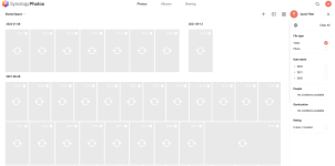

Hi zusammen,
die Vorschaubilder für Videos bei Synology Photos werden bei meiner DS220j leider nicht angezeigt / generiert. Ich kann die Videos allerdings ohne Probleme abspielen.
Folgendes habe ich schon ausprobiert:
  • Synology Photos neu installiert
  • Updates: Alles ist auf dem aktuellen Stand
  • Nur wenige und kleine Videos (720p, 220 mb)
  • .mov & .mp4 Dateien
  • Neustart der NAS
  • Personal & Shared Spaces
  • Gewartet: Auch nach mehreren Stunden ist kein einziges Vorschaubild der Videos vorhanden.
  • Video Station installiert: Hier werden die Video-Thumbnails angezeigt
  • Re-Index angestoßen
Habt ihr eine Idee, was helfen könnte? Ich freue mich auf eure Antwort!
P.S.: Ein ähnliches Problem hatte ich ebenfalls mit den Fotos. Allerdings konnte ich hier nicht nur die Vorschaubilder nicht sehen, sondern bekam jedes Mal eine Fehlermeldung, wenn ich das Foto anschauen wollte. Das lag anscheinend daran, dass ich die Fotos über die File Station und nicht über Synology Photos hochgeladen habe. Jetzt funktioniert mit den Fotos alles ohne Probleme.

Leider hat sich immer noch nichts getan. Gestern Abend habe ich beide Photos-Order gelöscht und Synology Photos neu aufgesetzt. Anschließend 1 Foto und 1 Video (3,4 MB) auf die NAS geladen. Die Vorschau für das Bild war sofort da, die Vorschau für das Video auch nach 20 Stunden immer noch nicht.
Gibt es die Möglichkeit, dass ich die Vorschau-Erstellung aus versehen deaktiviert habe?
Vor ein paar Wochen habe ich 10.000 RAWs in den Fotos-Order kopiert. Da ich schnell realisiert habe, dass das keine gute Idee war (die Fotos aber nicht direkt aus dem Ordner löschen wollte), habe ich rechts oben im DSM bei "Vorschau generieren pausieren" die Option "Für immer" ausgewählt :-D (Nicht sicher, ob das Wording so stimmt)... Allerdings habe ich nirgends in den Einstellungen oder in der Synology Photos App die Option gefunden, dass man die Vorschau-Generierung für immer (de-)aktiviert.

Juuhu, es scheint jetzt zu funktioniert. Leider war das einzige was geholfen hat ein kompletter Reset. Selbst ein Reset des DSM hat nicht geholfen, sondern lediglich ein Factory Reset, bei dem alle Daten gelöscht wurden.
Evtl. gab es in irgendeinem Unterordner korrupte Dateien oder Ordner.
