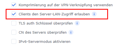

Wenn das der Fall ist, hast du bei der Open VPN Konfiguration folgendes berücksichtigt?
