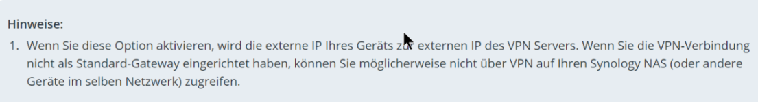

Problem:
Allerdings ist dann nur der Zugriff auf die FritzBox 192.168.180.X am Standort B und die Oberfläche der angeschlossene DS220plus auf 192.168.180.XX möglich.
Was nicht geht, ist der Zugriff nach außen, also nach aufgebauter VPN Verbindung von A nach B in das Internet hinter der FritzBox am Standort B. Die Firewall auf der DS220plus ist deaktiviert, die Ports auf der FB sind freigegeben, sonst würde ja die Verbindung gar nicht aufgebaut werden können. Für Hinweise warum der Zugriff in das Netz nicht funktioniert wäre ich sehr dankbar.
