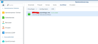

Ich verwende ovpn.com auf einer Synology DSM 6.2 seit fast einem Jahr, und es lief ohne Probleme bis gestern um 22 Uhr. Gestern hat ovpn.com Wartungsarbeiten durchgeführt, die etwa 2 Stunden dauerten. Während dieser Zeit funktionierte das VPN nicht. Heute Nachmittag habe ich versucht, mich mit dem VPN zu verbinden, jedoch ohne Erfolg. Es erscheint die folgende Fehlermeldung:
Verbindung fehlgeschlagen oder Zertifikat abgelaufen. Verwenden Sie bitte ein gültiges Zertifikat, das vom VPN-Server ausgegeben wurde, und versuchen Sie es erneut.
Let’s Encrypt zertifikat ist ja gültig bis 01.01.2025
Hoffe kann mir jemand weiterhelfen

Bekommst du nicht ein Zertifikat VOM SERVER? Wie sieht das aus? Evtl. liegt der Fehler noch beim Server von openvpn.com . Ggf. mal den Support anschreiben.
Auf meiner OpnSense muss ich die Client Zertifikate ausrollen. Ich denke nicht, dass openvpn.com dein Synology Zertifikat nimmt, oder?

Wie sehen denn deine Zertifikate aus? Hast du eines oder mehrere.

Das von Synology?

Ja nur eine von Synology

Ich glaube, da wirst du auf den Support warten müssen. TLS handshake error heißt für mich Zertifikat oder config. Und wenn es heißt, Zertifikat vom Server, hat das ja nix mit Zertifikat von Synology zu tun.
