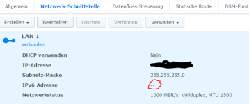

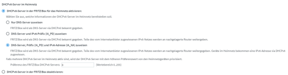

Habe mal in der FB IPv6 aktiviert im Modus "Native IPv4" (korrekt?) und den IPv6 DHCP so eingestellt, das auch IPs vergeben werden und in der DS unter LAN1 und IPv6 "automatisch" eingestellt, siehe Screenshots. Allerdings sieht es für mich so aus als bekomme die DS keine V6 zugewiesen. Das ist jetzt eher rumspielen als wissen was zu tun ist, aber so müsste die DS doch eine IPv6 bekommen, oder?
