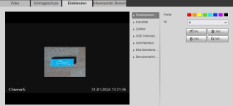

Dann brauchst du Kameras, bei denen mehrere (>3) Privatzonen möglich sind.
Weil ich hier im Arbeitszimmer gerade eine Dahua PTZ habe habe ich die mal eben auf den Fußboden als "Arbeitstisch" ausgerichtet: :)
Ohne Privatzonen
Mit z.B. 4 Privatzonen
Edit: Noch eine allgemeine Anmerkung zu dem Thema "So findet man die gesuchte Sequenz schneller und verbraucht nicht so viel Speicherplatz." und zu "Ich müsste nun in der Lage sein schneller auf weitere Rückfragen zu reagieren." Ich weiß ja nicht wie viele Pakete dort täglich während der Arbeitszeit verpackt bzw. geöffnet werden, aber wenn wir mal von z.B. 250 Paketen pro Arbeitsplatz in den 4 Stunden ausgehen und jedes Paket würde per Kamera-Detektion eine extra Video-Aufnahme auslösen, dann hättest Du im "schlimmsten" Fall 250 Aufnahmen auf dem NAS, welche Du dann nur anhand der Uhrzeit der Aufnahme durchsuchen müsstest. Zusätzlich wären dann auch noch irgendwelche Überschneidungen innerhalb der Aufnahmen möglich. Was ich damit sagen will: Ob es leichter wäre diese 250 Einzel-Videos durch zu suchen, oder ggf. eher eine Gesamtaufnahme über die 4 Std., musst Du Dir am Ende selber überlegen.
