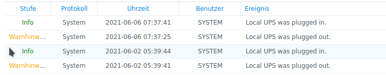

ich habe die letzten paar Tage zwei mal folgendes Ereignis im Log gefunden (vorher war nie etwas im Log)

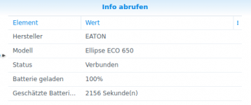

In der Info der UPS kann ich nichts erschreckendes finden:
Was kann das sein ?

War vermutlich der regelmässige, automatische Selbsttest der USV.

ok ... wie oft wird der denn ausgeführt ? Jetzt war ja quasi monatelang nichts .. und dann 2 x innerhalb einer Woche.

Laut Doku ist der Test wöchentlich. Glaube nicht, dass sie einen Zufallsgenerator eingebaut haben, der es mal mit 4 Tagen macht...
Zudem ist die Dauer deutlich unterschiedlich, 3s vs 16s.

Welche Meldung bekommst du denn, wenn du das Stromkabel der USV abtrennst?
Vielleicht einfach zwei kurze Ausfälle gehabt.
Wobei ich dann eher eine Meldung ala "is on battery" erwartet hätte.

So habe mal kurz ausgesteckt ... da kommt diese (eigentlich logische) Meldung.

Das glaube ich nicht. Es sei denn, der Selbsttest würde in unregelmäßigen Abständen, aber dafür dann mehrmals täglich ausgeführt werden.
Ich hatte mit dem Modell des TE (USV meiner Backup-DS) seinerzeit genau die gleichen merkwürdigen Erlebnisse. Eine Zeit lang keine Meldungen und dann getrennt/verbunden mehrmals am Tag und meist nur für sehr kurze Zeit (imho zu kurz für einen Selbsttest, bei dem meines Wissens nach die USV ja auch nicht von der DS getrennt wird. Zumindest bei meinen APCs).
Ich habe das Verhalten auch dem Support gemeldet. Die konnten sich aber auch keinen Reim darauf machen. Meine Vermutung ist, dass das Ding nicht zu 100% mit der DS kompatibel ist. Ich habe sie daher durch eine APC Back-Up UPS 550 ersetzt. Seither ist Ruhe.
